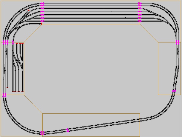

*Je suis en train de réaliser un réseau et je ne sait pas comment l'alimenter
Voici le plan:

Il y aura deux trains en circulation (1 par voie) et de quoi faire quelques manoeuvres.
Les aiguillages seront commandés par boutons.
J'ai des aiguillages a coeur isolés.
Je me pose surtout la question comment alimenter les voies au niveau des aiguillages qui permettent de rejoindre le "triage".

MessageSujet: Re: Avant de se lancer...   Mar 9 Juil 2013 - 11:38
Merci pour vos réponses.
Fabien
Avec 2 trains en circulation, tu peux effectivement les gérer sans automatisme et donc sans cantonnement c'est à dire sans coupure électrique de ton réseau. En théorie, tu peux donc avoir ton réseau alimenté par deux fils ... comme dans la pub du digital ... Smile Après, les réalimentations éventuelles dépendent de la longueur du circuit (pour éviter des chutes de tension) et de la marque de tes aiguillages (si ceux-ci ont toutes les voies alimentées en permanence ou pas). Tu as quelle marque et réference d'aiguillages ?
