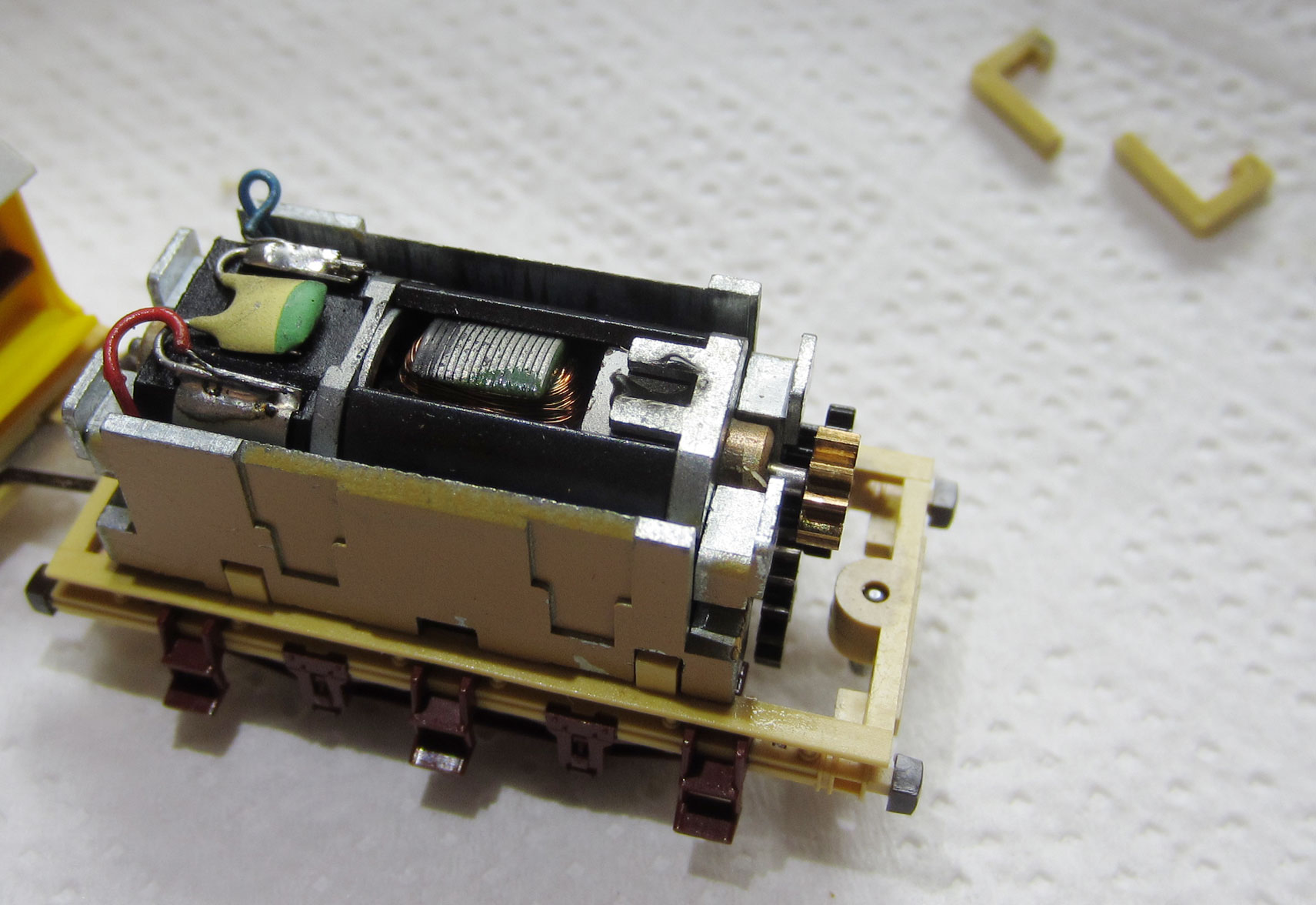

Je suis finalement parvenu à ouvrir le capot de la partie moteur. Faut dire qu'elle n'avance quasiment plus.
Là ô surprise, je constate qu'un des petits montants en plastique est cassé. A sa place, mais cassé. Plus quelques éraflures sur la peinture intérieure. Pour une machine qui n'aurait roulé que 15 minutes dans sa vie, ça me paraît un peu étrange. En tous cas elle a probablement déjà été ouverte sinon comment le montant pourrait-il être cassé ? scratch
Si quelqu'un a une petite idée de la suite des opérations, je suis preneur. Merci. Smile

MessageSujet: Re: Minitrix Der Adler   Mer 1 Mai 2013 - 19:11
Les pignons ne sont pas tout à fait en face

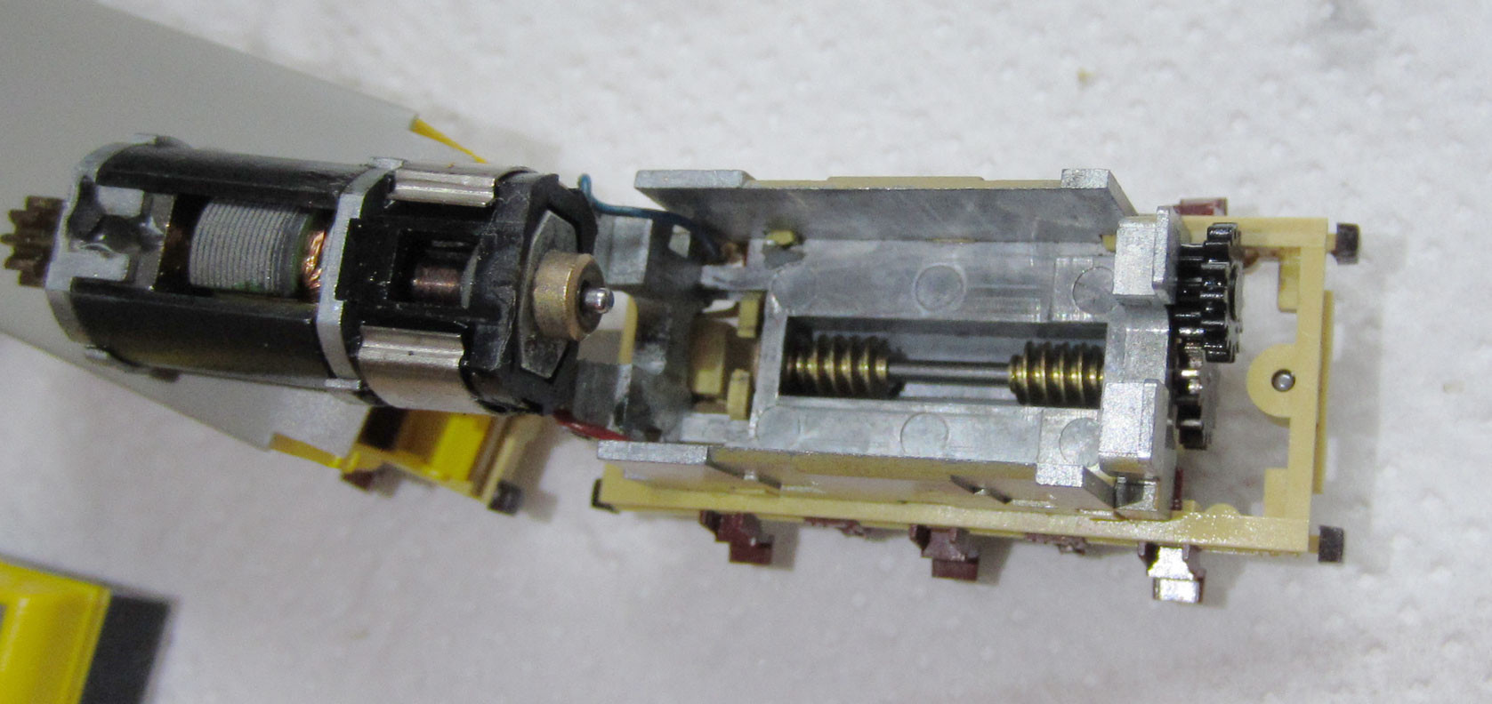

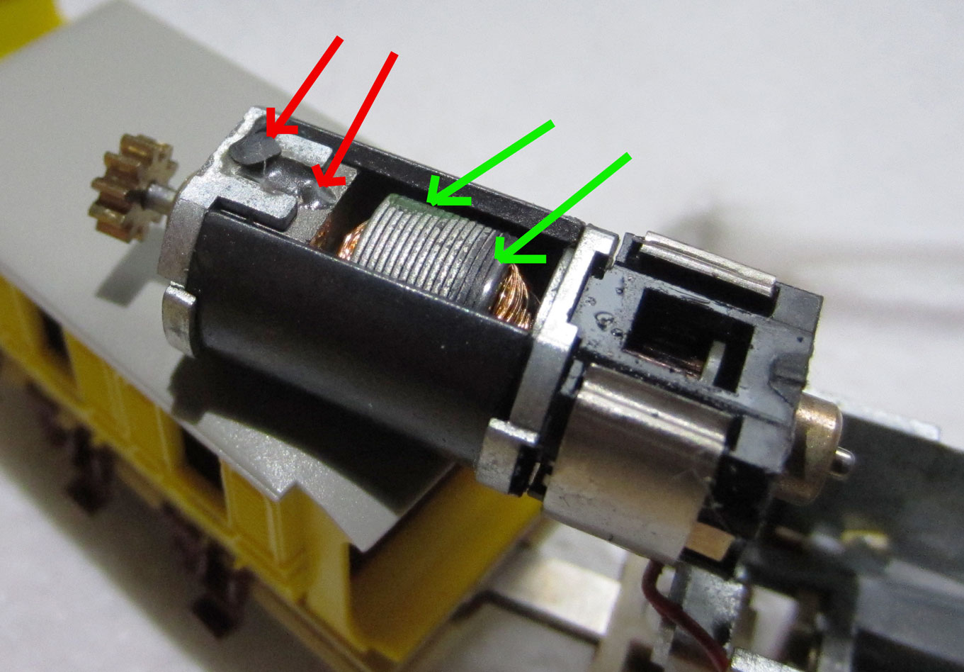

J'ai soulevé le moteur et l'ai retourné puisque les fils ne permettent pas de l'enlever totalement.
2 petites questions :
Est-ce que ce qui est désigné par les flèches rouges est de la graisse ?
Est-ce que les traces désignées par les flèches vertes sont "normales" ?
Merci !
Petite supposition : si le montant qui retient le moteur du côté des pignons était cassé, il ne devait pas bien maintenir le moteur qui du coup transmet mal le mouvement. Quand j'ai voulu la faire tourner tout à l'heure, on entendait le moteur vrombir mais elle n'avançait pas. Et lorsqu'elle reculait le bruit était épouvantable.
MessageSujet: Re: Minitrix Der Adler   Mer 1 Mai 2013 - 19:50
C'est normal vue que le moteur n'est plus bridé ,dans un sens il est plaqué mais dans l'autre il se soulève et donc n’engrène plus .....
Par contre il est sec et n'a pas de graisse sur les vis sans fin donc apres avoir fixé le moteur une gentille goute d'huile ( compatible plastic ) elle devrait rouler comme il faut
MessageSujet: Re: Minitrix Der Adler   Mer 1 Mai 2013 - 19:54
Il existe des séries Minitrix qui ont un problème de "plastique cassant", en général des modèles de 1984/85 à 1996/97. Presque toutes les "Ludmillas" (130/131/132 DR, 232 DB etc), les 143/243, les "Taigatrommel", tout ce qui est en plastique rouge, beige/jaune, brun ou vert foncé casse souvant sans raison apparente - c'est un souci de plastique, les composants "flexibles" soit les liants de la matière plastique (granulé) utilisé foutent le camp au bout de 10 ans et après cela casse.
J'ai achété des modèles neuf en magasin qui avaient ce problème. Une fois j'ai envoyé une loco par courrier à un copain, elle est partie en mauvais êtat et arrivée en morceaux, dans une boite intacte.
Les traces des flêches vertes sont "normales" pour un moteur qui a 28 ans. C'est de l'oxidation et ceci n'a aucune influence sur le fonctionnement du moteur. L'aspect du moteur est en tout cas très "propre", il n'a pas tourné longtemps.
Les éraflures sur la peinture intèrieure peuvent aussi provenir d'usine, car celle-ci frotte au montage sur le chassis en métal.
