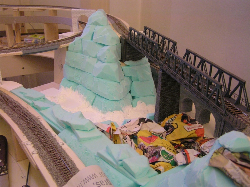

Voici quelques photos pour resumer l'avancé du réseau depuis quelques semaines:
Apres avoir trace le plan du reseau sur une feuille cartonnée, les rampes ont été découpée dans du contre plaqué de 5mm.
Pour des questions pratiques lors de la découpe des rampes a la scie sauteuse, certaines rampes sont relativement courtes. J'ai donc pre-assemblé certaines de ces rampes pour plus de facilité de montage par la suite sur le réseau.
La table a été garnie de contre plaque 10 et 5mm en fonction de la position de la gare cachée et de la position des rampes.
Les plateformes en liege de 2mm (liege achete chez leroy merlin) sont decoupées aussi soigneusement que possible.
J'ai décidé de coller la plateforme de liege sur les rampes avant le collage des rampes sur le reseau. C'est plus facile.
La decoupe a 45º sur les bords de la plateforme de liege est faite une fois la plateforme de liege collée sur la rampe en bois. C'est aussi plus facile, et le liege une fois colle est moins fragile a la decoupe au cutter. L'angle est d'environ 45º
Commence le collage des rampes en bois en essayant de toujours verifier la bonne connexion avec la rampe suivante, etc.
La situation actuelle avec la gare cachée (5 voies) et le systeme de rampe elicoidale de la partie gauche du réseau qui sont terminées. Les voies flexibles ont été soudées entre elles et collées avec de la colle clou sur la plateforme en liege. Il y a aussi une alimentation prevu deja en place ou a mettre en place pour chaque portion de voie flexible (~90cm).
Les deux ponts et le viaduc ont également été mis en place.
J'ai realisé un viaduc de 6 arches utilisant la méthode de construction basée sur carton mousse pour les arches et support des piliers, balsa pour garnir les piliers et carton canson pour réaliser la partie arrondie sous les arches. Le tout a etait recouvert de platre pour graver les pierres et peindre. Des rambardes ont ete ensuite rajoutées pour finalizer le viaduc avant sa mise en place sur le réseau. Le resultat n'est pas aussi bien que le pont réalisé pour le diorama: le platre avait tendance a se briser et du coup j'ai grave des pierres un peu grandes...
Le petit pont a etait fait en carton mousse, contre plaque 5 mm, carton canson et les barrieres sont de Faller.
Je suis en train de terminer la pose des deux rampes qui vont venir se relier a la gare terminus/rebroussement qui est située au dessus de la gare cachée et des voies correspondentes.

MessageSujet: Re: Mon 1er reseau N (deric)   Mer 18 Sep 2013 - 9:30
Bon, voila bien longtemps que je ne presente pas l’avancement du réseau, donc voila en image les dernieres avancées depuis le mois de mai:
Gare cachée terminée, avec alimentation des differents rails pour assurer un bon roulement, sections d’arrêts aux deux extremités des voies de la gare cablées également. Il faut encore equiper deux aiguilles trix de moteurs et faire le cablage, acheter les commandes pour les moteurs d’aiguilles et les sections d’arrêt qui vont équiper le tableau de contrôle.
La gare cachée est recouverte pour acceuillir la futur gare de rebroussement/terminus
Pose du ballast (c'est long et pas facile à cette échelle), et réalisation du support du relief, avec carton plume, polystyrène extrudé et journaux
Entre temps, creation d'un nouveau pont de type "béton"
Fin de la preparation des supports pour le relief et le lit du torrent qui va passer sous le pont et le viaduc (le lit du torrent est la partie en blanc sur la deuxieme photo)
Finalement, l’application des bandes de gase platrées dans la zone du réseau où se trouvent quelques tunnels et les ponts. Les murs de soutainement ont également été mis en place. Il faudra reprendre un peu la peinture …
En parallèle, une tentative de construction d’un hangar en carton et bois. Peut être un peu grand ...
Entre temps, j’ai reçu les dernieres aiguilles qui manquaient pour l’entrée de la gare et les bifurcations pour les entrepots, voie de garage et de refoulement, etc., ce qui m’a enfin permis d’assembler le tout. Il faut maintenant faire le cablage: alimentation des voies et des coeurs des aiguilles, sections d’arret, etc.
Voila pour l'instant. Il reste encore beaucoup de "gros oeuvres" a avancer: Support du relief et relief dans la partie de la boucle helicoidale, le cablage des coeurs d'aiguilles, l'instalation des tirettes pour le control des aiguilles de la gare de refoulement/terminus, le cablage de tous les rails de la gare, etc. etc. avant d'attaquer la deco.
