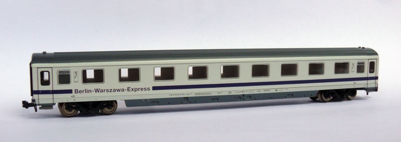

la Avmz108.7 de la DB Bahn:
Le principal problème (à part les proportions de caisse typiques Fleischmann dont fausses, toit trop plat, troh haute sur les pattes) c'est que le moule réproduit une 108.1 (présurisée) et la voiture réelle en couleurs BWE est une 108.7 (pas présurisée). Si on peut vivre avec, ok (c'est mon cas), sinon il faut refaire les extremités de la caisse.
Comme dit plus haut j'en ai rajouté mes marchepieds découpés au laser.
La mienne a aussi réçu des bogies Roco, pour passer à la bonne hauteur et une autre coulisse d'atellage (sinon l'attelage aurait été trop bas).

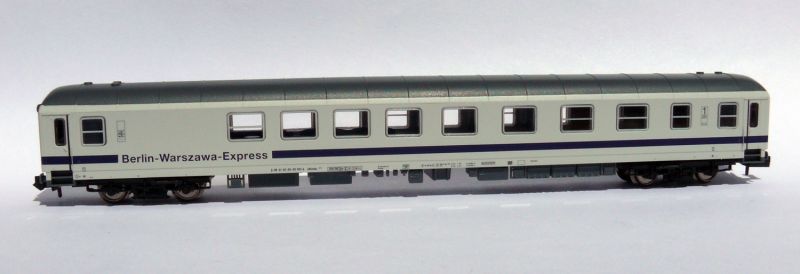

la ARkimbz266.2 de la DB Bahn:
En principe correcte, une fênetre ne l'est pas (contrairement à la traduction approximative de mon texte allemand, la largeur est bonne mais pas le type - c'est une fênetre coulissante à guillotine (Halbfenster), sur la vrai c'est une fixe. Ici aussi une cure de jouvance à la Horia est obligatoire pour passer à la bonne hauteur, les bogies (MD 362 avec amortisseurs anti-lacets, sans générateur de courant) sont des LSM.
Après quelques travaux d'adaptation l'ARkimbz266.2 est à la bonne hauteur:
(à gauche l'ARkimbz266.2, à droite une Bvcmz248.5 CNL, LSM; on remarque les proportions fausses des fênetres Fleischmann).

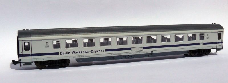

la Brdmhnu 29-90 des PKP IC:
C'est du compromis de chez compromis, sauf la longueur hors tampons, le fait que c'est une voiture salon et le fait qu'elle correspond également à la fiche UIC 567-2 (UIC Z), elle n'a pas grande chose à voir avec son prototype réel. Fleischmann a utilisé une caisse de Bpmz295 de la DB (presurisée).
les Bdmnu et Bdlmnu 20-90 des PKP IC:
idem, c'est du compromis, une caisse e Bvmz185 DB peinte en polonais.
