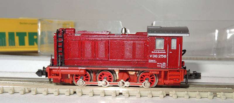

Cette fois n'est pas coutume me voilà en train de faire un engin de la région Nord alors que je ne fais généralement que de la région Est toutes époques !
Voici donc un 030 DB 3 (Y50103 plus tard) sans rambarde de cotés.
Il existe deux versions de grille avant, j'ai gardé cette version qui a existé en au moins 2 exemplaires sur les 10 engins.
Le modèle est un Minitrix très ancien mais que l'on trouve encore chez les marchands puisque remis au gout du jour il y a quelques années (prise nem, volant d'inertie ...)
Les photos avant modification (prises par Piston93)
Après modification
On voit la différence au niveau de la toiture avec la suppression du gros bloc en zamac (à la fraiseuse)
Voilà pour cet engin.

eh bien Régis, tu ne traines pas Laughing je ne pensai pas à une version avant bandes jaunes!
très réussi. As tu défait l'embiellage pour la peinture ds roues et châssis?
Je n'ai pas démonté l'embiellage par contre j'ai démonté l'ensemble essieux-bielles pour peindre le châssis au pistolet.
Le remontage - calage n'est pas très simple mais avec un peu de patience on y arrive !!

Par contre, est-ce que tu ne rencontre pas des problèmes de prise de courant avec ce modèle ? Je possède sa soeur jumelle (la danoise, avec prise nem et volant d'inertie dont tu parles) et je recontre de gros problèmes de prise de courant dès que je démarre ou que je change de direction : obligé de la lancer manuellement plusieur fois pour qu'elle accepte de rouler).
Nombre de messages : 2817
MessageSujet: Re: 030 DB ou Y50100 sur base Minitrix   Dim 3 Mar 2013 - 19:10
J'ai un peu ce problème quand je pousse la loco à fond et que je l’arrête; elle ne repart toute seule. Par contre à vitesse normale le problème ne se pose pas !
