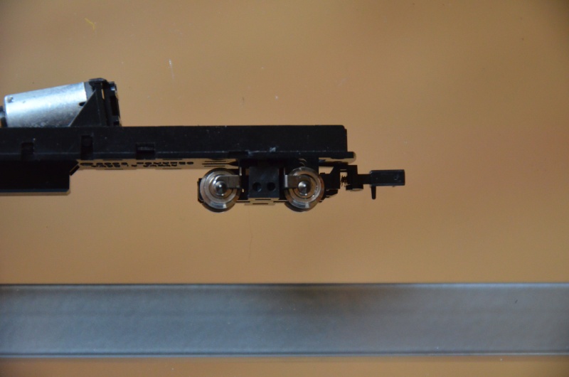

Un petit aperçu des mobs en cours de montage...
La solution de motorisation proposée par Gilles ne me convenait pas.
Le Modémo n'est pas facile à trouver, il est cher, et les essieux sont trop éloignés...
J'avais acheté 2 chassis Tomytec TM04 en espérant remotoriser mes Lima 9400 avant de me rendre compte que ces chassis ne tractaient rien. Donc la base est la pour les Mobs...Reste toujours la distance entre essieux et un petit défi pour un mécano...
La version de base :
et après quelques cogitations et 2 soirs de boulot, le résultat final..
J'ai testé, ca fonctionne dans les 2 sens Very Happy
Reste encore à refaire la prise de courant et modifier l'autre essieu.
Ca sera facile, vu qu'il n'est pas moteur.
Faudra aussi raccourcir le chassis...
Tiens si quelqu'un avait les cotes sur le positionnement des boggies et leur entraxe... je serais preneur (au hasard, Bernard, heeeeeelllpppp Very Happy )

MessageSujet: Re: mes kits laiton,, un grand jour pour moi   Sam 23 Mar 2013 - 18:30
Sur ce genre de chassis le moteur est assez haut. Rentre t-il bien dans la caisse ?
http://www.mikadotrain.fr/
Nombre de messages : 3560
MessageSujet: Re: mes kits laiton,, un grand jour pour moi   Sam 23 Mar 2013 - 18:42
Ca sera juste, mais à l'oeil ca passe...
Au pire je le rebricolerais pour mettre le moteurà l'horizontale, ou je trouverais un autre chassis...
Ce qui m'interessait, c'est de valider la manip boggie Very Happy

MessageSujet: Re: mes kits laiton,, un grand jour pour moi   Sam 23 Mar 2013 - 18:57
HEUUUUUUUU Sur ta modif (tres bien d'ailleurs ) tu prends le courant par ou ?????????
MessageSujet: Re: mes kits laiton,, un grand jour pour moi   Sam 23 Mar 2013 - 19:04
Pour le courant j'hésite à garder le système d'origine, modifié aux bonnes cotes, ou à mettre des lamelles derrières les roues.
Vais essayer le système d'origine adapté. je pense que ca devrait coller...

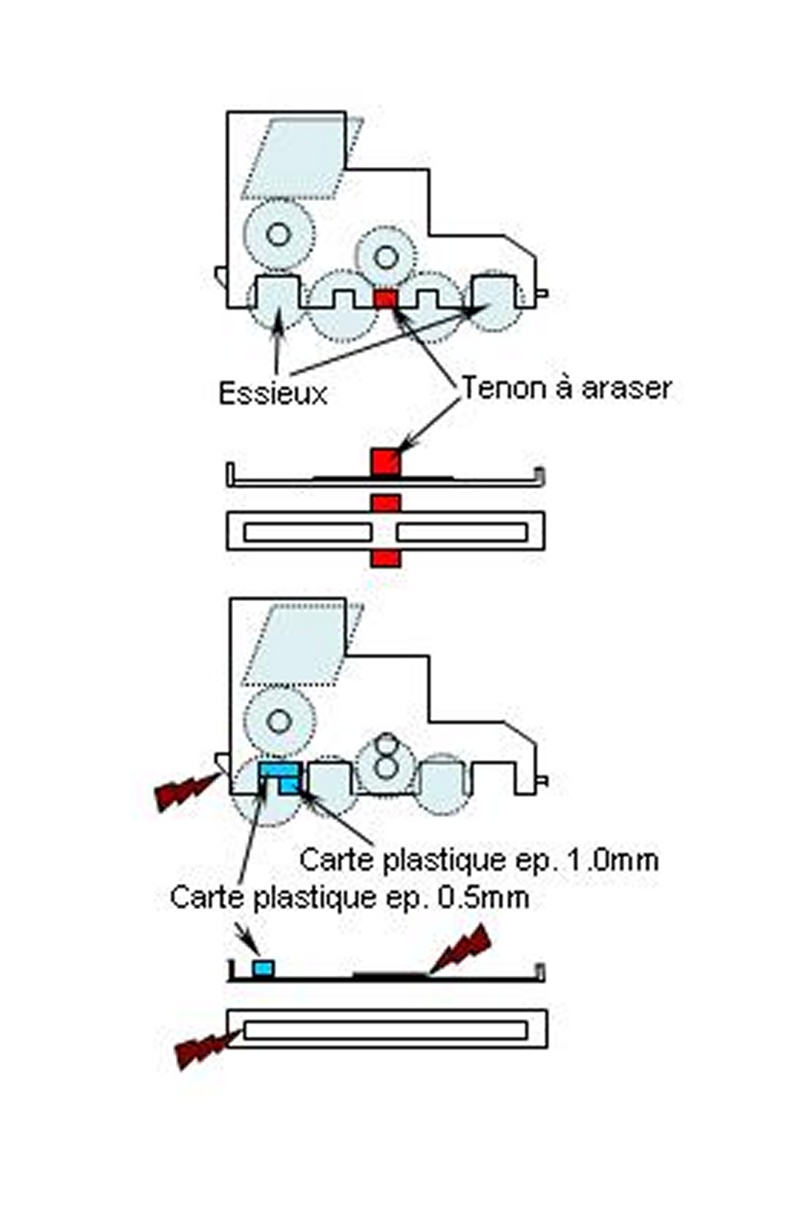

Pour ceux que ca pourrait intéresser, j'essaye de faire un tuto sur la modif du boggie Tomytec. Contactez moi en MP
MessageSujet: Re: mes kits laiton,, un grand jour pour moi   Sam 23 Mar 2013 - 20:51
Fais donc un post ici ,ce sera plus simple
MessageSujet: Re: mes kits laiton,, un grand jour pour moi   Sam 23 Mar 2013 - 21:28
Bon finalement, j'ai pu faire un truc exportable... le shéma de principe est donc ci dessous.
Je ne donne pas de cote, il faudra y aller doucement et vérifier au fur et à mesure que ca tourne bien.
Les éclairs sont les endroits à limer.
Le principe de base est de changer la position de l'essieu avec l'engrenage intermédiaire.
On reperce à phi 1.4mm juste sous l'engrenage central pour le décaler vers le bas.
On élargi (vers l'extérieur du boggie) le logement de l'engrenage intermédiaire pour pouvoir mettre l'essieu à la place.
On dégagera un poil le profil du boggie, en gardant le tenon, pour que l'engrenage intermédiaire tourne sans frotter sur les bords.
Voila voila voila...
A vous d'ajuster en fonction Very Happy
A dispo si questions Wink

Je pense que tu vas être obligé de faire des palpeurs de courant a l’intérieur puisque tu as enlevé le plastic qui coince les prises de courant d'origine .....
Pas tout compris a tes schémas mais demain avec un châssis dans les mains la lumière m’éclairera
MessageSujet: Re: mes kits laiton,, un grand jour pour moi   Sam 23 Mar 2013 - 21:44
Non, les pattes metalliques sont encore maintenues dans l'articulation du boggie. je pense que ca doit tenir sans la butée plastique. je vais tester
Pour les schémas, tu as normalement un boggie vu de profil et le cache essieu, vu de profile et de dessous Very Happy
Pour le reste, quand tu en auras un sous les yeux, ca devrait devenir plus clair, effectivement Wink
