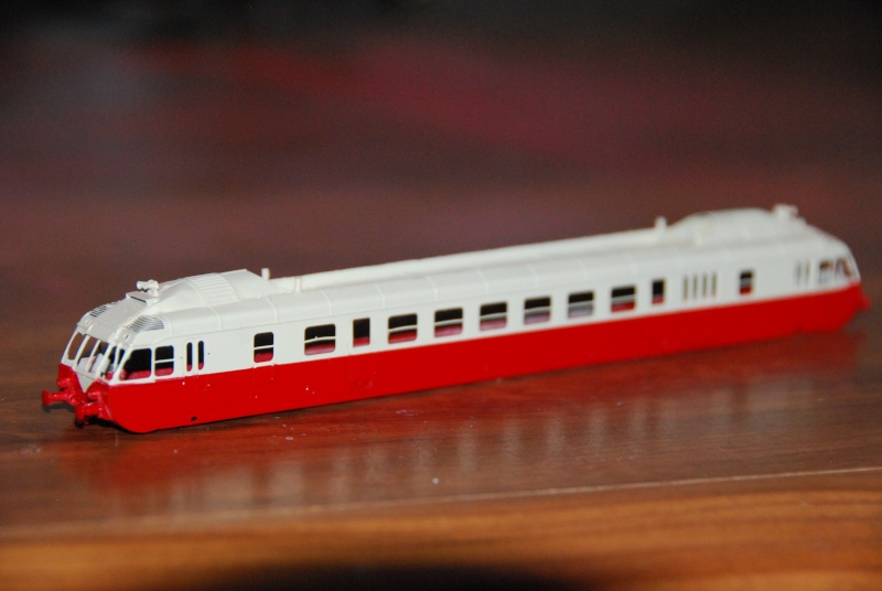

Bon, c'est pas le tout, mais après m'être pas mal brulé les doigts, il fallait avancer un peu...
Après une 1ère expérience pas vraiment concluante sur ma Capitole avec de l'Interfer à l'eau, j'avoue que l'aspect déco m'inquiètait un poil..
Ce WE, on tente le grand saut, sans filet, avec un Paasche tout neuf et de la RailColor, cette fois.
Après avoir dégraissé, puis décapé le laiton au stylo fibre, la couche d'apprêt phosphatant...
Jusque la ca se passe pas trop mal.
A part que la peinture à solvant, ca pu, coté pratique, ca se passe tout seul et c'est nickel.
Rien à voir avec l'Interfer...
Je vais y renoncer... dommage, j'en avais quand même un bon petit stock Sad
Mais j'ai pas envie de passer un doctorat es dilution/tension de surface...
Si quelqu'un a réussi à l'apprivoiser, je suis preneur...
Etape suivante, avec nettement moins d'appréhension, le 1er pas étant fait : La crème...
Bon, jusque la, c'était la partie facile
Next step... la masquage... scratch
Pfffouuuu j'y ai passé une matinée pour ces sa&ç#@ù!£e de moustaches, avec des étiquettes autocollantes, et j'angoisse pour le résultat...
Ca m'a tellement gonflé que j'ai pas fait de photos, tiens.. Evil or Very Mad
Bon, ca passe ou ca casse...
Le rouge....
La peinture, ca va toujours, le Paasche fonctionne nickel, la Railcolor accepte les débutants...
Taaa daaaaaa
On démasque....
Grosse angoisse pale
Pffffouuuu soulagement
Globalement c'est pas mal...
Y a quand même 2 moustaches qui sont pas nettes sur un coté, l'étiquette a du bailler un poil, et un arrondi du 2400 idem.
Je pense que je peux le reprendre au pinceau fin, avec peinture bien diluée...
Sinon, pour le reste, ben, je suis plutôt content de moi Very Happy
J'irais quand même pas les mettre à coté de ceux d'un Michel GRANNEC (labarre est trop haute), mais pour une 1ère et mon niveau, on va considérer ca comme acceptable.
Reste encore les décalcs, le vernis et les finitions...
Avant de me lancer dans les décalcs, question, pour les spécialistes :
Si on foire un décalc, y a moyen de récuperer sans refaire toute la peinture??? (pourvu que la réponse soit oui ....)
Bon, suis quand même bien content de ma journée...
Faut pas bouder ce genre de petits plaisirs Very Happy

Tu t'est bien débrouillé , il manque juste un marouflage des masques avant peinture
Pour maroufler l’idéal est ce qu'on appelle un OS (jadis fait en os ) qui s’achète chez les marchands d'art graphique (graphigro...rougier plé ect )
Il faut marouflé juste avant de peindre et ne pas marouflé a l'avance
Pour les decals ,pas de soucis ......Mal positionné ,tu remouilles et tu replace
Bien a sa place l'ideal c'est du "Solvaset" ou équivalent chez microscale(moins efficace ) pour que la prise soit définitive (une micro goutte ,et une fois sec une mini goutte ) le decal peut frisé un peu
Pas de panique ,tu ne touches pas et en séchant miracle il est bien tendue et encastré dans la peinture
A faire sur une peinture brillante comme les tiennes et apres seulement vernir avec du satiné ou du mat ,pour casser l'aspect tout neuf
Apres tu peux les patiner ,noircir légèrement les toits (surtout les grilles et échappements ) ou légèrement blanchir le rouge avec du crème passer de loin avec bcp d'air
ou alors a la terre a decor et remettre un poil de vernis mat dessus

J'avais bien marouflé avant peinture, avec la pointe d'une bruxelle, mais pas assez, ou j'ai du oublier un bout...
Normalement je pense pouvoir le rattraper
Le Paasche, c'est un VLS double action.

Essaye d'aller voir si tu trouves un os ,meme ceux de maintenant en plastic sont plus efficace que du métal pour un bon marouflage et surtout
a peine maroufler c'est de suite peinture

Bon, les tites retouches ont été faites au pinceau.
C'est beaucoup mieux maintenant Smile
