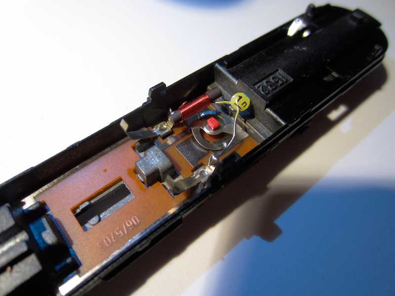

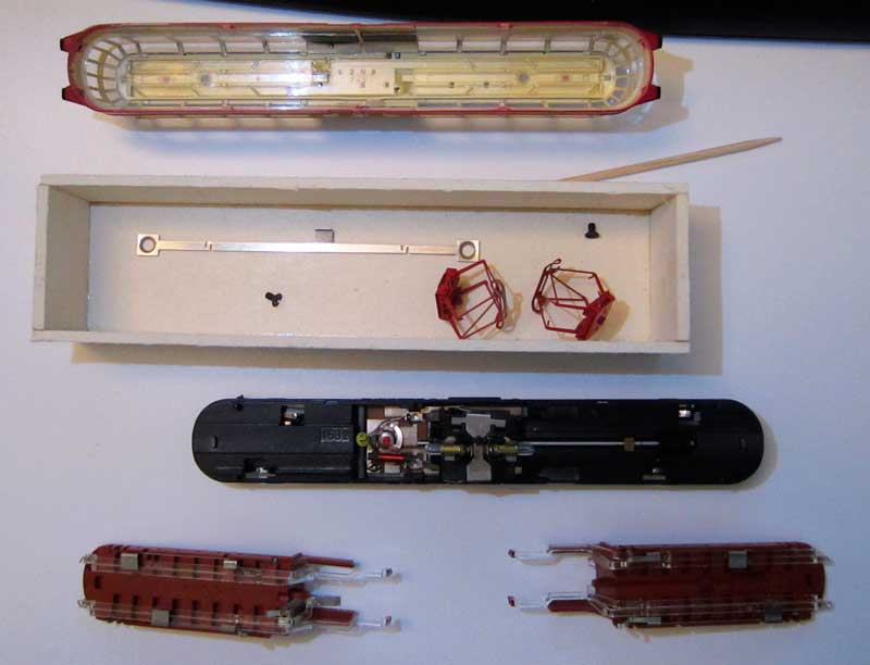

J'ai commencé à explorer la bête et me familiariser avec les dimensions de ce type de matériel et le fonctionnement. Merci à François S pour son aide photographique et l'outil cure dent Very Happy
Remontage impecc'.
Il n'y a en effet vraiment pas beaucoup de place pour un décodeur, cela dit je n'en ai jamais tenu un en main donc difficile à estimer. Malgré tout le compartiment moteur est minuscule et plein comme un oeuf (car en plus de ce qu'on voit sur la photo, il faut ajouter les "tringles" transparentes des lumières et les capots des parties sièges).

MessageSujet: Re: Digitalisation autorail DB ET 91 Fleischmann   Mer 16 Jan 2013 - 17:52
en virant l'antiparasite et le condo t'as de la place là non
un dcx76 est pas épais

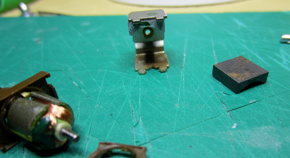

Voilà ce que ça donne sans le moteur.
Donc si j'ai bien compris, on peut virer le composant jaune n1, le petit composant gris avec le fil rouge tout autour ?
D'ailleurs même le petit rond métallique avec le bouton rouge au centre pourrait être enlevé, il s'agit du commutateur rotatif qui permet d'alimenter le moteur via les rails ou les pantographes.
Du coup, si on a la place, on pourrait se diriger vers un digitrax DZ125 qui semble posséder pas mal de possibilités et un encombrement voisin. Quelque soit le décodeur, il reste les fils à caser aussi.
Je pense fabriquer un décodeur factice aux dimensions pour voir les possibilités.

MessageSujet: Re: Digitalisation autorail DB ET 91 Fleischmann   Jeu 17 Jan 2013 - 10:05
oui c'est ça
tu enlèves tout ça
tu replis les lamelles qui vont au moteurs
tu soudes les alim sur ces lamelles et orange et gris sur moteur et c'est parti
t'as déjà ton digitrax ???
il a que 2 fonctions et 500 mA, est un peu épais avec son enveloppe
ce sera à voir

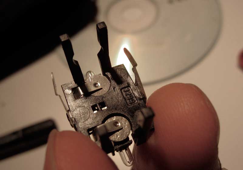

ben là faut souder le fil bleu sur le commun des 2 ampoules et ensuite le jaune et blanc au cul des ampoules respectives

On me souffle dans l'oreillette (merci françois s) de vérifier le voltage des ampoules.
Visiblement c'est du 14 volt. Problème en vue avec le décodeur à 18v ? What a Face

cheftrainminiature
Nombre de messages : 4121
MessageSujet: Re: Digitalisation autorail DB ET 91 Fleischmann   Jeu 17 Jan 2013 - 11:27
on s'en fout ça
sur un bon décodeur on peux baisser la tension des sorties fonctions
le décodeur supporte 18v il va pas envoyer 18 dans les ampoules à moins que tu n'ai une multimaus et 22v sur la voie ................
