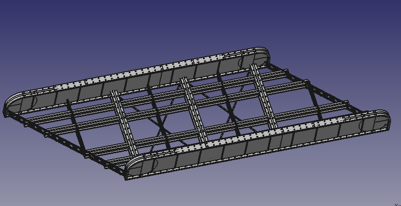

Pour info, j'ai envoyé ca a imprimer (je devrais l'avoir la semaine prochaine):
C'est un pont de 25 cm de long (les traverses font 19 cm, mais le pont n'est pas droit).

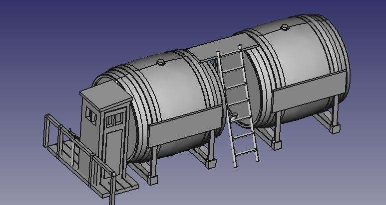

et j'aurais bien voulu me faire des wagons, en particulier j'ai commencé a faire ca (mais je n'ai pas commandé a l'imprimer):
Parce que si ca marche... ca peut etre genial.

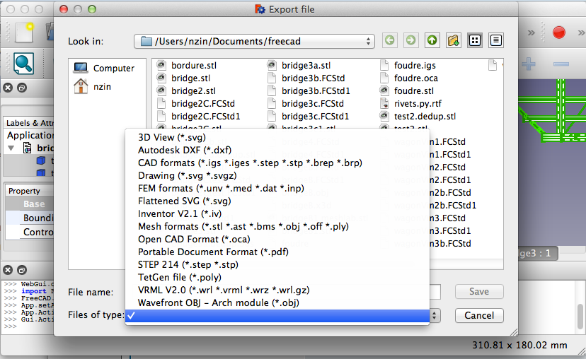

Je ne connais pas les logiciels "payants" donc je ne peux pas comparer. Pour repondre a tes questions:
- la 3d dynamique je ne sais pas ce que c'est.
- le logiciel peut sauvegarder en plusieurs formats nativement:
Bon il est un peu deroutant, et il y a des trucs je ne comprends pas bien comment ca marche (les operations booleennes sont ... "bizarres") . Mais le soft commence vraiment a etre interessant quand tu sais programmer en python. Tu as une console python integree, et tu peux tout programmer, ca ajoute une "dimension" au soft.
