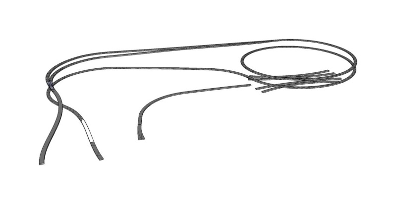

La nouvelle version majeur d' AnyRail, AnyRail 5.01, vient de sortir
La grande nouveauté réside dans la possibilité d'exporter le tracé de voie en fichier .dae
l'importation de ce fichier dans Google SketchUp (ou autre logiciel de 3D) permet de visualiser le tracé en 3D
Petit exemple
le fichier dans AnyRail
après export en dae puis import dans Sketchup
Cela permet de vérifier les problèmes éventuels d' hauteur entre voies

Petite question également dans ton exemple de passage en 3D, elle est passée ou la rotonde ???

Pour la rotonde effectivement elle disparait sur la vue 3D
L'export ne concerne que les voies pas le décor ni les bâtiments

je voudrais insérer... une image en 3D par exemple.
mais le format n'est pas du JPEG c'est du DAE.
A+++
Lagrenouille
lagrenouille
Localisation : Strasbourg
Nombre de messages : 192
Date d'inscription : 24/07/2011
MessageSujet: Re: Nouvelle version AnyRail 5   Mar 11 Sep 2012 - 10:03
Rebonjour,
J'ai converti l'exemple 3D en PDF puis en JPEG
Cela correspond à la spire et à la gare cachée de Vosgealpes.

Bon pas super conviviale et beaucoup de manip pour arriver à ce résultat Sad
