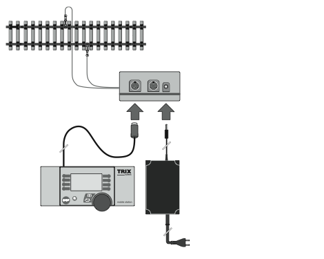

extrait de la doc Minitrix
1 seule manette ( donc maître) à gauche en regardant comme çà :
MessageSujet: Re: 2 ème manette trix   Sam 3 Mai 2008 - 18:39
Je te remercie, cela fonctionne.
