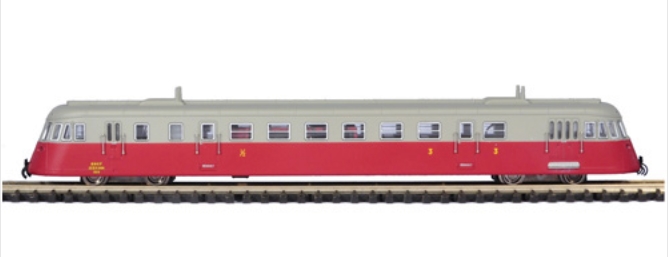

J'aimerais savoir si les détenteurs des derniers ABJ Mabar sortis , ont noté une différence notable dans le fonctionnement par rapport aux premiers ABJ-4 de la marque ?
Il me semble avoir compris que Mabar avait lesté davantage ces ABJ-1 et ABJ-3 mais est-ce que la motorisation est inchangée ?
SF
Nombre de messages : 2817
MessageSujet: Re: ABJ1 MABAR   Mer 21 Aoû 2013 - 8:50
Les châssis dernières générations sont beaucoup plus lourd (lest au niveau des sièges passagers), plus le bandage sur un essieu d'origine font qu'il fonctionne parfaitement.
La motorisation est inchangée mais fonctionne plutôt pas mal.
J'avais lesté les premières générations et le résultat était bleffant, le seul point problématique était les soudures des fils au niveau des bogies un peu fragiles qu'il a fallu que je refasse (je parle des premières générations).

J'envisageais - peut-être - l'achat d'un autre ABJ mais j'ai été tellement refroidi par la légèreté de la motorisation du premier que je je suis toujours hésitant ...
Pourtant je l'ai lesté du mieux que j'ai pu et ai ajouté un bandage mais ...
pareil.

Le premier que j'ai eu à longtemps mal fonctionné à cause du fil dé-soudé au niveau du bogie, du coup je n'avais qu'un bogie qui prenait le courant.

Je viens d'essayer le mien Mabar abj1 flambant neuf et effectivement ma voie doit être mal posée !! C'est vrai que ce n'est pas parfait mais ma BB67300 et tous les wagons passent sans problème.
L'autorail n'est pas régulier dans la vitesse de marche, patine en côte et déraille une fois sur 3 sur les aiguilles piccolo
Quelle déception pour l'instant  Crying or Very sad
j'ai essayé de le lester avec une vis gros diamètre posé dessus et ce n'est pas beaucoup mieux.
Comment vous ouvrez la bête ?

J'en ai deux, un ABJ3 et un ABJ4. Leur comportement est très différent. L'ABJ3 fonctionne très bien et passe partout, sur du Piccolo.
L'ABJ4 patine et a du mal sur les rampes, qui ne sont pas très fortes.
J'ai contacté il y a quelques temps MABAR qui m'a gracieusement envoyé des essieux à bandages, mais ça n'a pas changé grand chose.
Pour m'ouvrir, pas de mystère, délicatement écarter les flans de la caisse, avec des cure-dents par exemple.
