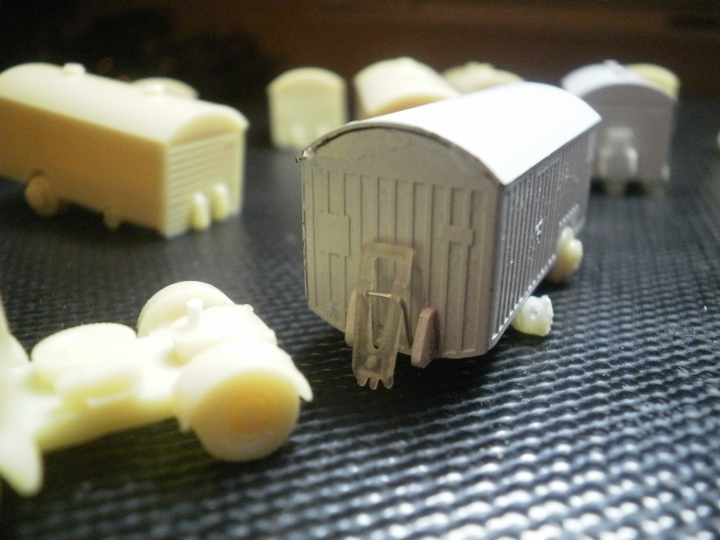

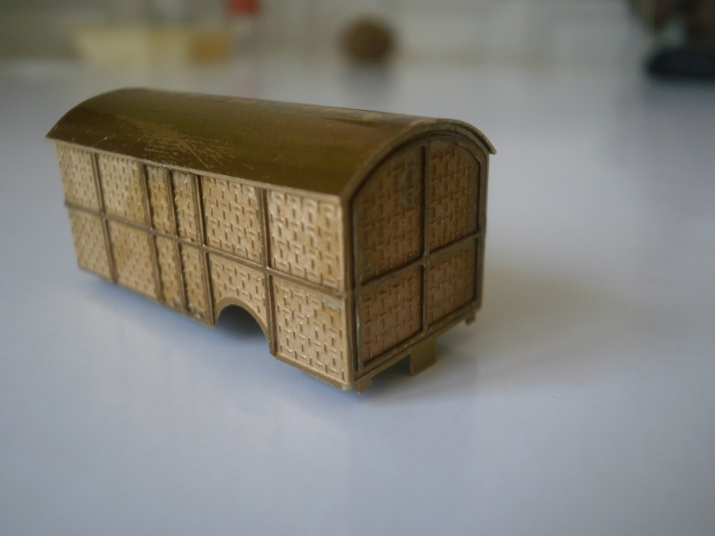

je me suis attaqué à reproduire pour mon futur réseau ,le systeme de camion rail-route UFR.il est apparu après guerre pour finir vers 1980 et dans toutes les régions de Franceet donc une grande palette de remorques possible.
j'avais commencé avec de la CP mais pas satisfait sur la finesse ,donc je me suis rabattue sur la photodécoupe ,puis je ferais des moulage pour reproduction en résine,pour info elles sont reproduite par REE en HO mais pas en N
les roues sont faites en alu pour tirage en résine
les types de remorques ensemble
les différentes remorques

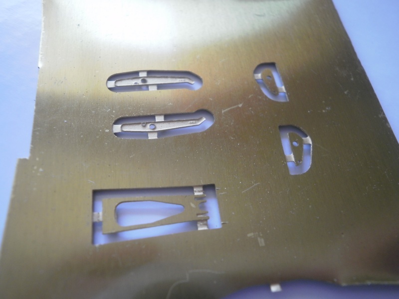

le system d'accrochage en photodec non encore monté
le chassis sera fait en CP mais par encore fabriqué

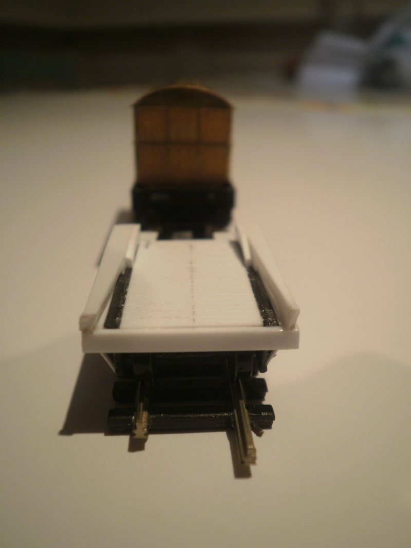

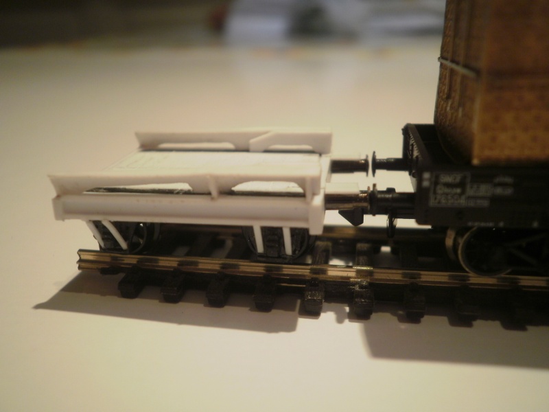

voici le wagon interface qui sert pour le déchargement des remorques UFR.
il est "coller" au quai UFR et accouplé au wagon porte remorque
voici une photo du modele reel et une photo d'un modele en HO
voici le modele en CP
la base est un chassis PECO NR119 charcuté .le plat en un TP qui n'est là que pour se faire une idée du systeme
à bientôt pour la suite
