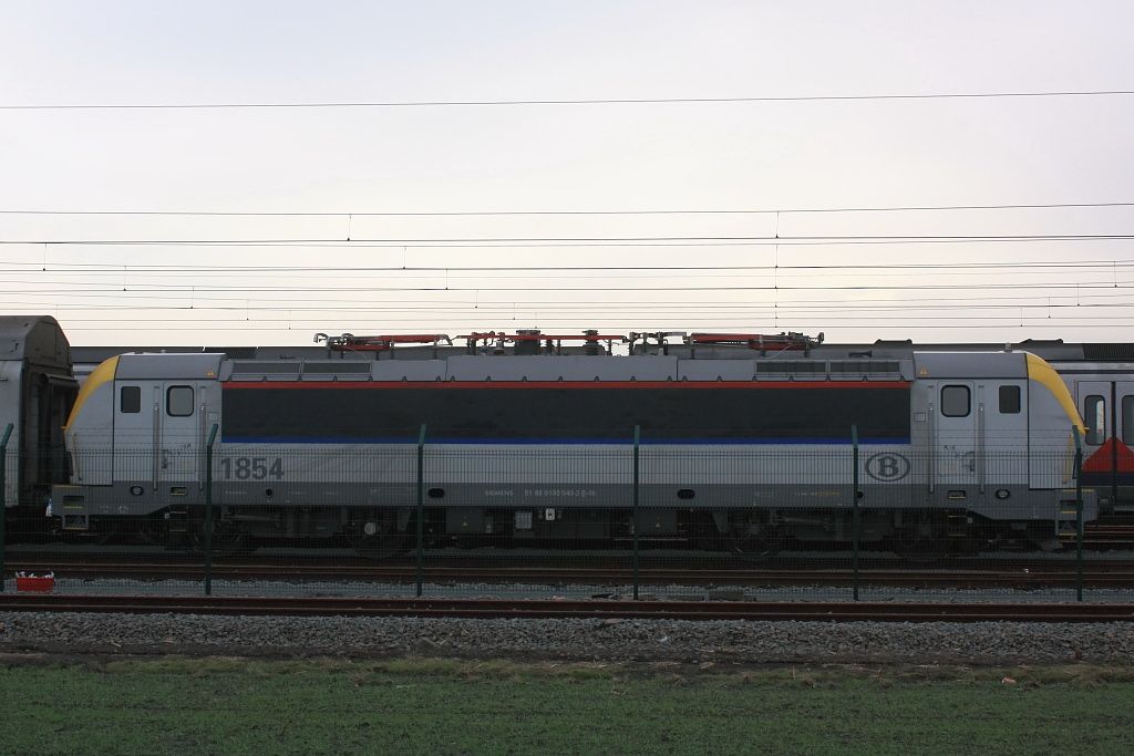

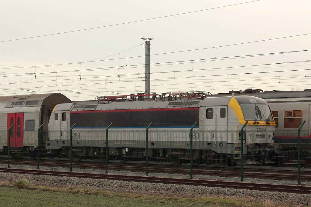

Merci JObiwan.
En effet avec le système D tu peux avoir une belle palette de loco Belge!
Très jolie tes photos, allez ma seconde série 18 sera cette 1854 Wink !
Pour accompagné ces séries 18, je suis bosse sur la réalisation de voiture type M6.... on va bien voir.... bom
