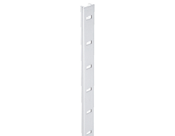

Tes supports d'extrémités de tablettes en verre semble être des tronçons de cornière alu, si oui les as-tu collés ou rivetés ?

Pour les supports des tablettes ce sont des crémaillères alu de chez BricoDepxx et leur taquets:
ici ici
Les cornières sont juste posées, les tablettes en verre en place immobilisent le tout (j'avais demandé une coupe précise en longueur des tablettes pour cette raison). Les tablettes et les cornières sont collées au double face.

Merci pour tes informations complémentaires, c'est encore mieux que je l'imaginais:
entraxe, parallélisme et horizontalité des tablettes en verre garantie.
En plus ton vitrier a bien travaillé (polissage des coupes).
Finalement, une vitrine de qualité professionnelle, parfaitement adaptée à notre usage.
