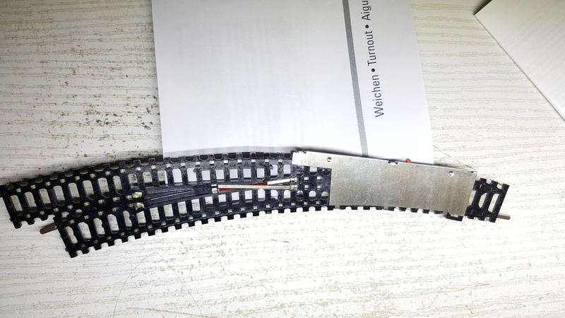

En réponse à la question de SavignyExpress voici la solution que j'ai appliquée.
Le problème vient de la sur-épaisseur de cette plaque
J'ai tracé l'endroit à fraiser avant de tout démonter, et j'ai fraisé à la défonceuse 6/10 de mm de profond afin que les aiguilages appuient uniquement sur les traverses
Un peu fastidieux et long j'en convient, mais efficace.
Salutations à tous. Jappy. sunny

J'ai été radical d'une autre façon, j'ai viré la plaque. Comme j'utilise des moteurs lents en faisant passer la tringle de commande dans la traverse mobile pas de problème.

Il y a une solution moins technique pour ceux qui utilise du contre-plaqué, mes gares cachées par ex. sont en cp. j'ai marqué au cuter le pourtour de la dite plaque et ensuite j'ai enlevé au ciseaux à bois la première couche de placage cela correspond a peu près à l'épaisseur de la plaque 7ou8/10ème de mm.

J'ai reçu aujourd'hui un aiguillage Minitrix 14983. Je compte y placer un servo par le dessous. Le problème est que la traverse mobile n'est pas accessible par le dessous à cause la plaque métalique qu'il y a sous l'aiguillage (comme la photo d'en haut) :
Est-ce que l'aiguille tombe en morceau si j'enlève cette plaque pour atteindre cette traverse ou est-ce faisable ?

Oui, si tu enlève la plaque les "ressort" tombent.
Ce sont plutôt de petites lamelles mais elles tombent quand même.
Par contre il y a peut-être une solution en coupant une partie de cette dite plaque.

As tu regardé si tu peux utiliser le levier rouge avec le servo? Il est petit mais ça vaudrait peut être le coup de s'en servir plutôt que de tout casser.
Je ne sais pas si tu as vu comment fonctionnent les moteurs Minitrix mais tu peux peut-être reprendre le même principe d'encoche latérale poussée par une tringle via un servo moteur?

@Digilap' : s'il n'y a que les lamelles qui tombent, est-ce grave ? Avec un servo, je n'en ai plus besoin, si ?
@Traindenfer : j'y ai pensé, mais peut être en l'agrandissant avec un petit tube parce que percer ce levier, ca ne semble pas evident.

J'ai percé à 6/100 ce petit levier rouge, mais pas avec une perceuse (en cas de blocage tout est mort) en tenant le foret à la main.

Erreur pas 6/100 mais 6/10

Je vais effectivement garder ce levier. Mais est-ce que je vais le percer ou est-ce que je vais l'allonger avec un petit bout de tube plastique collé à la cyano ? A voir...

Le tube est un plus indéniable. Attention au bon collage car le plastique du levier est très "glissant" et l'adhérence même de la colle 21 est aléatoire. Il faudrait légèrement poncer l'ensemble pour être sûr que ça tienne

Finalement, je n'ai pas pris de risque.
J'ai préféré la sécurité :
J'ai percé le levier rouge (pas de photo, désolé), mais j'ai utilisé la méthode que j'avais moi-même partagé sur ce tuto et dont je me rappelais même plus l'existence... Ah oui, à l'approche de 40 ans, j'ai la mémoire qui flanche... déjà ? Oh là ! Il va falloir faire attention !!!

Très astucieux, je me demandait en effet comment percer correctement sans risquer de détériorer un petit levier comme celui du Minitrix. Tu nous fera des photos de ce que tu as fait?

Biensûr ! Les voilà :
Avant ébavurage :
Après ébavurage (au foret de 1,5mm) :
