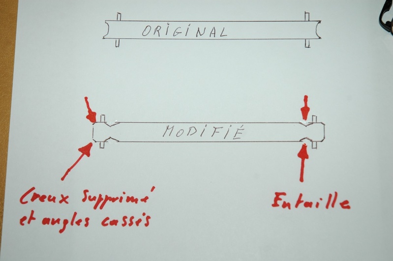

Voilà j'ai équipé une rame de voiture Roco ou les attelages sont d'anciens modèles avec un ressort à l'intérieur j'ai du modifier les barrettes Tilly afin d'avoir plus de jeu dans courbes.
avant modification l'attelage reste droit.
après modification plus de jeu pour les courbes

merci pour les essais et les infos.
si je t'ai bien suivi le remplacement n'est pas si facile, dommage !!!

Oh ça va ! au démontage j'ai perdu 2 ressorts sur 6 mais comme ils ne sont plus utiles ce n'est pas trop grave, sinon c'est surtout d'un peu de patience dont tu auras besoin, c'est en effet petit à manipuler.
