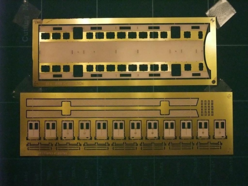

Ce soir, essai de gravure des deux premières plaques (sur les 5 ou 6) que comprend la remorque pilote BDx.
Pas trop mécontent du résultat mais j'arrive à la limite de ce qu'il m'est possible d'atteindre en gravure amateur. Les encadrements de fenête des portes font entre 0,1 et 0,15 mm de largeur.
Le tout est gravé dans de la plaque en maillechort de 0,15 mm.
Je vais continuer le dessin, la confection des typons et j'enchaînerai avec les essais de mise en forme et assemblage.
Si tout se passe bien, je pense que je me tournerai vers un graveur professionnel pour flasher / graver les plaques.

Ce soir, gravure d'une nouvelle plaque pour essai car là, c'est un peu plus coton.
En effet, la planche contient les canelures du toit qui sont extrêmement fines (0,1 mm).
Je n'ai pas fait gaffe mais une partie de la résine n'est pas partie au révélateur (j'ai pas eu l'oeil sur ce coup-là). Du coup, certaines canelures sont soudées ensemble sur la partie gauche.
Mais le résultat est encourageant et je ferai sans doute mieux la prochaine fois (quand j'aurai reçu mes plaques car là, je suis à sec).
@+ Wink
Rémy
MessageSujet: Re: Rame Réversible Régionale (version périurbaine)   Lun 27 Mai 2013 - 20:14
Cela a l'air d'etre du laiton ,je suppose du 3/10eme alors c'est pas évident de sortir des détails de 1/10 eme
De l'Arcap de 15/100 eme serait plus adéquat a mon humble avis
Rémy Fauvet
Localisation : Varangéville (54)
Nombre de messages : 689
Date d'inscription : 13/08/2008
MessageSujet: Re: Rame Réversible Régionale (version périurbaine)   Lun 27 Mai 2013 - 20:43
Et non !
C'est vrai que les couleurs sont trompeuses mais c'est simplement la résine photosensible qui donne cet effet doré. C'est bien du maillechort et l'épaisseur est de 0,15 mm.
Comme tu dis, graver des lignes de 0,1 mm, même en demi-gravure, sur du 3/10, c'est mission impossible, a fortiori pour un amateur Rolling Eyes
Là, ça passe (enfin, ça a l'air), faut simplement que je sois vigilant au moment de l'insolation / révélation.
@+ Wink
Rémy
MessageSujet: Re: Rame Réversible Régionale (version périurbaine)   Lun 27 Mai 2013 - 23:12
Oui c'est trompeur cette couleur jaunâtre
Tu as donc bien choisi la bonne épaisseur et le bon matériau ,mais c'est sur que vue la finesse des bandes ,il faut faire tres attention a la manipulation et au traitement chimique
Bon courage et bonne chance pour faire une surement très très belle rame
J'ai hâtes de suivre l'avancement ,surtout pour les faces

J'étais en plus tombé en panne de plaques de maillechort 0,15 et le délai d'appro pour des morceaux coupés à façon est assez long (plusieurs semaines). Je les ai reçues mercredi dernier.
J'espère m'y remettre dans le courant de la semaine. Prochain objectif : plier la caisse !
Bon WE et @+ Wink
Rémy
MessageSujet: Re: Rame Réversible Régionale (version périurbaine)   Sam 15 Juin 2013 - 12:07
Vue le nombre de stries en toiture ,cela va pas être tres facile de mettre en forme avec arrondis bien régulier sans cassures ou méplats
Je suppose que tu as prévue une poupée ou comme un moule en bois pour les mettre en forme ?????
Je te fais confiance vue la finesse de ton travail mais j'aimerai connaitre ta solution

MessageSujet: Re: Rame Réversible Régionale (version périurbaine)   Sam 15 Juin 2013 - 20:28
En fait, suis en train d'imaginer un bidule (y'a pas d'autre mot !) pour plier le rebord de toit au bon rayon. La partie centrale du toit devrait être plus facile car de plus grand rayon.
Les nervures ne devraient pas poser problème car elles sont dans le sens de pliage.
Je posterai de photos dès que je m'y serai recollé.
