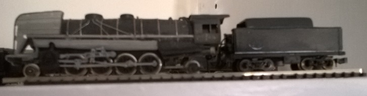

MessageSujet: Re: 141R sur base Rivarossi   Mar 20 Sep 2016 - 19:17
Bonne soirée les amis francais, en costruction une 141R a l'ialienne; c'est un frankestein couper-coller entre des vieilles Rivarossi e Bachmann qui ne fonctionnent pas pour donner une forme plus réaliste de la chaudière; motorisation Kato D51;d'autres pièces sont auto-construits. Desolé pur pour les mauvaises images et le petit Français.

railphot
Localisation : Bagnolo San Vito
Nombre de messages : 6
Date d'inscription : 01/05/2015
MessageSujet: Re: 141R sur base Rivarossi   Mer 12 Oct 2016 - 21:09
Apres le primer Tamya.
Bonne nuit.

Duplex
Localisation : Saint Maur, Ile de France
Nombre de messages : 383
Date d'inscription : 26/05/2015
MessageSujet: Re: 141R sur base Rivarossi   Jeu 13 Oct 2016 - 15:21
Voici un résultat pas mal du tout. Bravo pour ce kitbashing ! cheers
